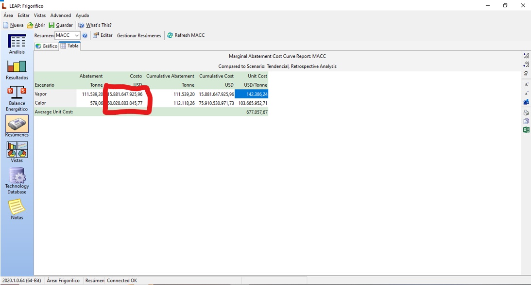

    Buenas!!, estoy realizando un estudio de costos en el sector industrial de mi país que consiste básicamente en la sustitución de artefactos que consumen leña y derivados de petróleo por artefactos eléctricos en algunos subsectores mas intensivos, mi duda radica en los valores que me dan como resultado el LEAP, estos valores están en el orden de "Miles de Millones", cuando en realidad en base a algunos estudios económicos realizados con anterioridad estos valores deben estar en el orden de "Millones", espero me puedan ayudar.
    Gracias!.

    Hola Manuel! Ya resolviste la duda? :)
    Tal vez en el momento de ingresar tus datos económicos en el modelo, cambiaste los multiplicadores de unidades que están junto a Units. Si no... puedes ajustar esas unidades y correrlo de nuevo y me cuentas qué sale
